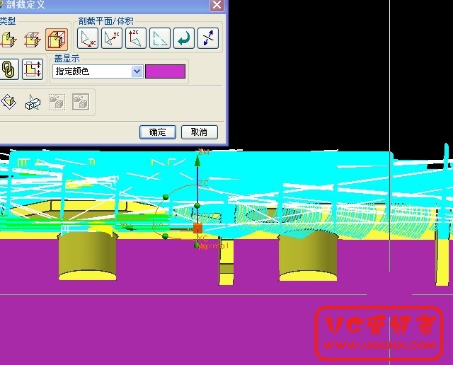

在日常工作当中有时候刀路有没有计算下去 不能够看清楚 我这里有个较好的办法
先将刀路显示出来 然后快捷键ctrl+h选中相对应的平面即可 这时刀路能够一目了然
如图
会的喷油请别见笑 不会的可以试试!!!
相互学习共同进步......

剖视图,嘿嘿,不想到这个还能用在编程上,小马哥,牛啊。

 楼主| 发表于 2012-5-13 09:50:06 | 显示全部楼层
我是有次按快捷键的时候按错了发现的 可谓是瞎猫碰上死耗子

发表于 2012-5-13 09:53:56 | 显示全部楼层
那不会,我们是装配东西的时候要用,这样剖视一看就很明了的。在视图里面。
