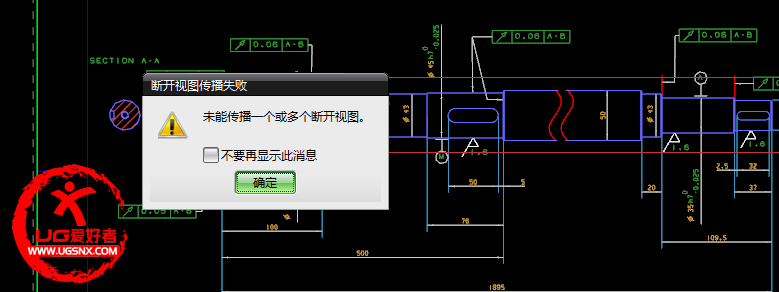

创建的工程断开视图,如何在对其进行剖切视图和局部剖视图的创建和编辑?

2.png 1.png 如果对导入的视图进行断开视图操作,则不能将视图进行草图编辑如图2.,进行剖切时,弹出如图1的窗口,点击确定不管,则在视图中不显示截面线的符号a-a(剖切位置处的剖切符号和字母),

怎么样使断开试图再做剖视图是显示A-A那个箭头啊!

添加断开视图是有这个问题,再加一个基本视图,添加剖视图,再把视图边界弄小,隐藏边界就可以了

原来用过这个方法,感觉不是很严谨~如果没有其他好的办法也只能这么做了~{:cry:}
