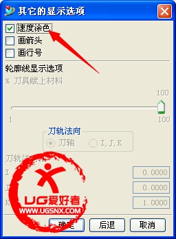

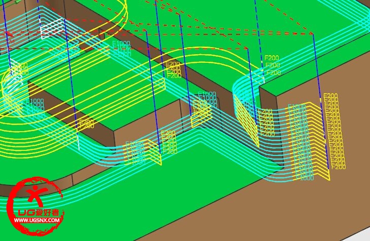

UG编程里的面铣的刀轨进刀速度和切屑速度显示如何设置?
进刀速度和切屑速度,我都按照要求进行设置,但是不管怎么设置都是没有显示。
显示进刀速度: Z3Y%MD1NPTNFX~90QFX$_Z2.jpg
无显示进刀速度: J(H@YIY0OC]03OALJF[]CDU.jpg
求解决方法,先谢谢各位了!

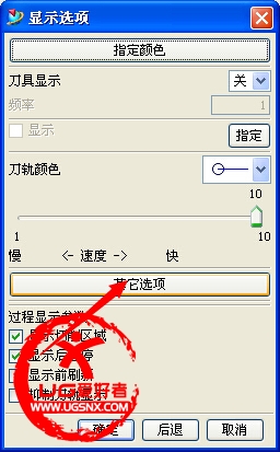

发表于 2015-1-12 14:27:29 | 显示全部楼层
是要这样的吗?

 楼主| 发表于 2015-4-20 13:08:05 | 显示全部楼层
谢谢!楼上的,按照你的方法我搞定了!
