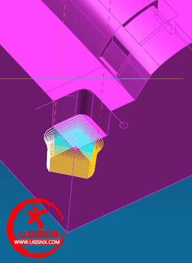

刚才下载了一个编程图档,有个刀路很好,不知道是怎么做出来的,请高手们指点,我把他的刀路重新生成就不是原来的刀路了,是第1个程序第2个刀路,就是平面铣开粗不抬刀

gg.jpg 就是这里不抬刀直接铣

发表于 2015-1-11 16:31:22 | 显示全部楼层
大中华 发表于 2015-1-11 15:17
就是这里不抬刀直接铣
这样的道路还叫好?
这是用轮廓铣,进刀方式圆弧,退刀设置与进刀相同,然,在安全转移那里设置无,就是直接进刀。
