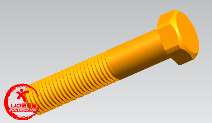

发表于 2015-2-12 20:22:07 | 显示全部楼层 |阅读模式
本子太慢,好累。
怎么不能上传附件????

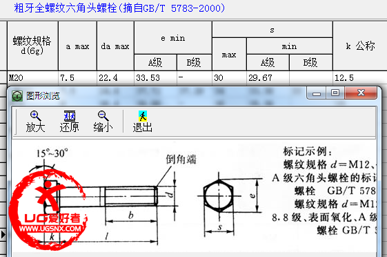

我记得螺栓头是这样的吧UG标准件里是这样的:
564
564
 楼主| 发表于 2015-2-12 22:09:04 | 显示全部楼层
RE: UG画个螺栓参数化
你那个不是标准件,算是简化的吧。

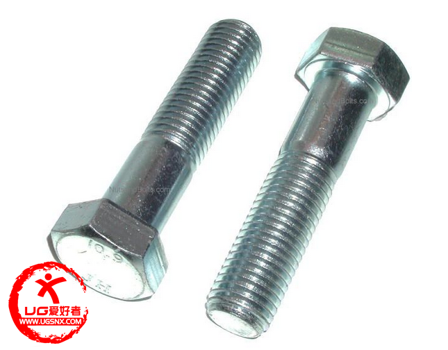

发表于 2015-2-13 00:14:19 | 显示全部楼层
崑崙 发表于 2015-2-12 22:09
你那个不是标准件,算是简化的吧。
但是螺栓六个角好像不磨掉的吧?
564
564
 楼主| 发表于 2015-2-13 11:25:20 | 显示全部楼层
奇秘幽诡 发表于 2015-2-13 00:14
但是螺栓六个角好像不磨掉的吧?
你不是搞机械的吧,起码不是熟悉,磨掉,用砂轮吗?
如果自己加工螺栓头部,要先车外圆再铣六方;
如果是标准件厂,就是用模具挤压成型的,尖角不好吧?
既然是参数化,随你定义好了。
244
12881
灌水王
发表于 2015-2-13 11:26:41 | 显示全部楼层
二楼正解,不信拿颗螺栓看看。。。。。

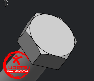

 楼主| 发表于 2015-2-13 11:33:22 | 显示全部楼层
UG兄弟 发表于 2015-2-13 11:26
二楼正解,不信拿颗螺栓看看。。。。。
不解释,上图说话。
585
6962
6962
发表于 2015-2-13 19:45:16 | 显示全部楼层
{:}我只是觉得那个外圆太小了而已
