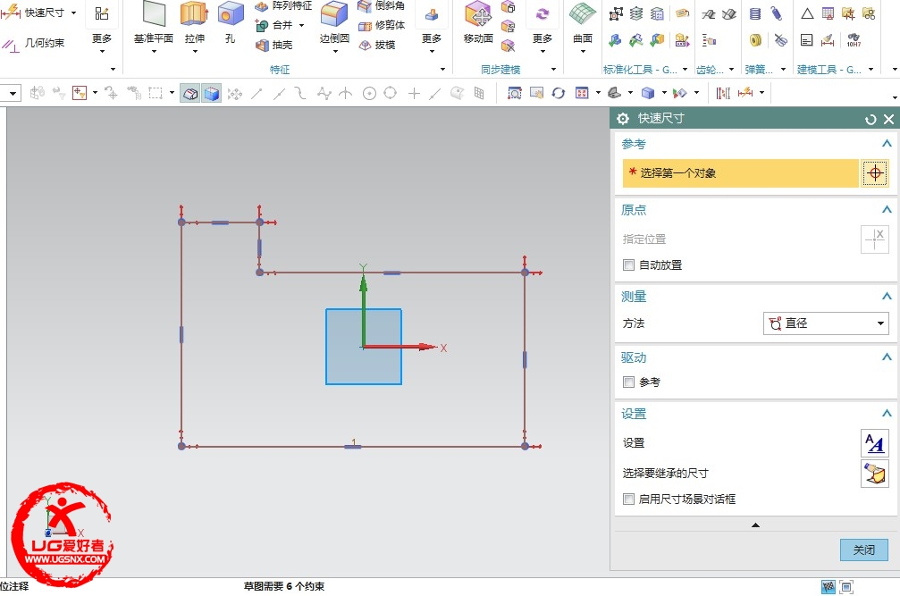

我的ug今天中午突然不能标注了,只能自动标注,选择参考线不能选,全部变红了,新人~,别笑话 1.JPG {:smile:}

你看见你的标注类型是直径了吗?改成自动判断即可

谢谢,我自己太粗心了{:sad:},以后改
