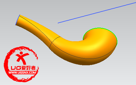

不知道为什么我扫掠不出来

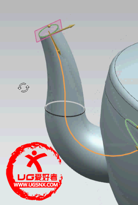

具体到这个例子你可以分别在两个截面草图中作辅助线,目的是将截面圆分成两部分,扫掠时选取半圆,分两次扫,然后有界平面,缝合以成实体。个人觉得是NX软件的BUG。

这方法可以 我只把一个圆截了然后扫掠就可以了  扫掠出来的可以看到明显的问题 但是不好说 不过的确是bug下面是图

QQ截图20150409144223.png 就是这样了

把圆用同一截面打断 这样就能保证方向一致了  就不会扭曲    打断方法  草绘里面  双击编辑曲线-分割曲线-投影点(选择要打断位置上的2个点)
85
1312
1312
发表于 2015-4-13 10:51:45 | 显示全部楼层
是在同一截面上的交点处 正常画图 就是在3个基准面上了
