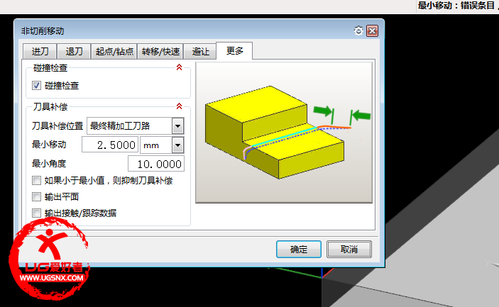

在使用UG编程的时候会遇到由于刀具磨损使得铣的形状不是实际的大小,如何用UG里面的刀具补偿功能来操作呢?
比如说用10个的铣刀铣一形腔,铣出来的形状偏小,想用刀具半径补偿的方法来使得刀具再多铣一点
如何使用这个功能呢?
上图中的最小移动是什么意思?还有下面的那些选项哪些是需要勾选的?

最小移动设置的数值就是进刀前和退刀后会多一个走直线段的距离

先你的后处理要支持加刀补 ,在机床控制里添加事件

在机床上直接加。。。

后处理支持刀补,也添加了事件   那么在实际的加工过程中的D值是输入当时设置的刀具半径吗? 比如程序里给的是D20的刀具,那么在实际加工中要在补偿里面输入10   是吗?

D为刀具半径补偿地址,就你说的D20(你说的刀还是补偿地址?)是刀的话比如t20m06 G00G43H1Z60.  G01G41D20X30.0Y45.0F1500.   jiu就在对应刀具编号哪里进行刀补 。前面那段程序的D20是D1的话(刀不变)那就补在编号1的那栏里{:mad:}{:mad:}

谢谢  学习了  这样的话就不用一直去UG里面更改刀具半径了

不过不是20的刀   半径补10     洗个外援是100的 做出来是100.1   就可以在补偿里补  机床有误差不要补太多一点点补
