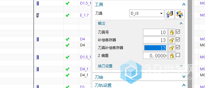

[求助] 请问UG同一把刀怎么设置多个半径补偿号D值??

发表于 2021-3-31 13:59:42 | 显示全部楼层
在这下面设置,可以有不同的H值,和D值
