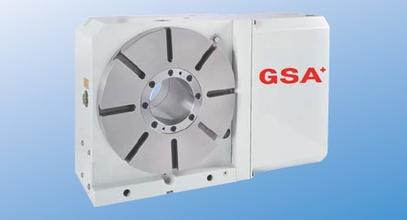

  四轴加工中心有三种不同的添加旋转轴,分别为A、B、C三种,A轴是绕X轴旋转的轴,以此类推B轴对应Y轴,C轴对应Z轴。ABC这三个旋转轴又叫做分度头,四轴加工中心即是三轴加工中心上添加了一个分度头,具体是添加在哪一条坐标轴上就看客户需求了。

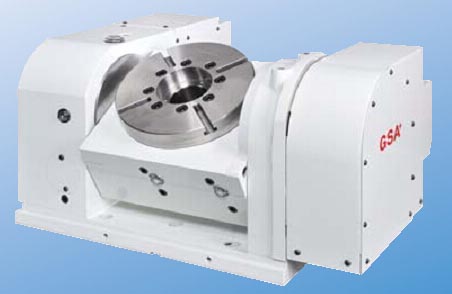

  五轴加工中心跟四轴加工中心有点相似,但是又不完全一样。五轴加工中心也是添加分度头,但是也添加两个,而且还是在装机过程中才能添加,意思就是无法在一台完整的三轴加工中心上直接添加到XYZ三个轴上。与四轴加工中心同理,五轴加工中心只不过是在ABC三个旋转轴上选其中两个,可以是AB、AC、BC。正是因为五轴加工中心旋转轴比四轴加工中心多一个,所以五轴加工中心能加工的工件四轴加工中心不一定能加工,而四轴加工中心能加工的工件五轴加工中心却可以加工。
  四轴加工中心通过一个旋转轴跟XYZ三个直线轴实现联动可以加工一些简单的曲面,而五轴加工中心比四轴加工中心多了一个分度头,所以可以通过两个旋转轴和XYZ三个直线轴实现联动,加工更复杂的空间曲面。我们山东海特数控可根据客户要求加装四轴五轴。
