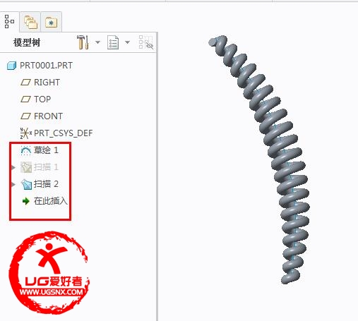

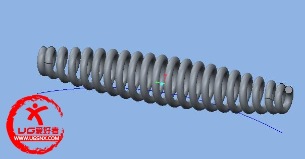

请问在CREO2.0里如何用骨架折弯方法将上图的弹簧折弯成如下图中的曲线形状

发表于 2015-7-17 13:07:08 | 显示全部楼层
你要在弹簧两头作基准平面,基准平面要互相平行,并垂直于弹簧中心轴,然后用骨架折弯命令选择弹簧,选择两个基准平面.如果你用的Creo3.0,那么操作更简单,选弹簧先线就行了

发表于 2015-7-17 14:41:46 | 显示全部楼层
直接 扫描 就可以 做出来

 楼主| 发表于 2015-7-27 15:11:59 | 显示全部楼层
你那直接扫描出来弹簧节距是相等,我要的是两端的节距是不样的。
可否提供图档我研究下
