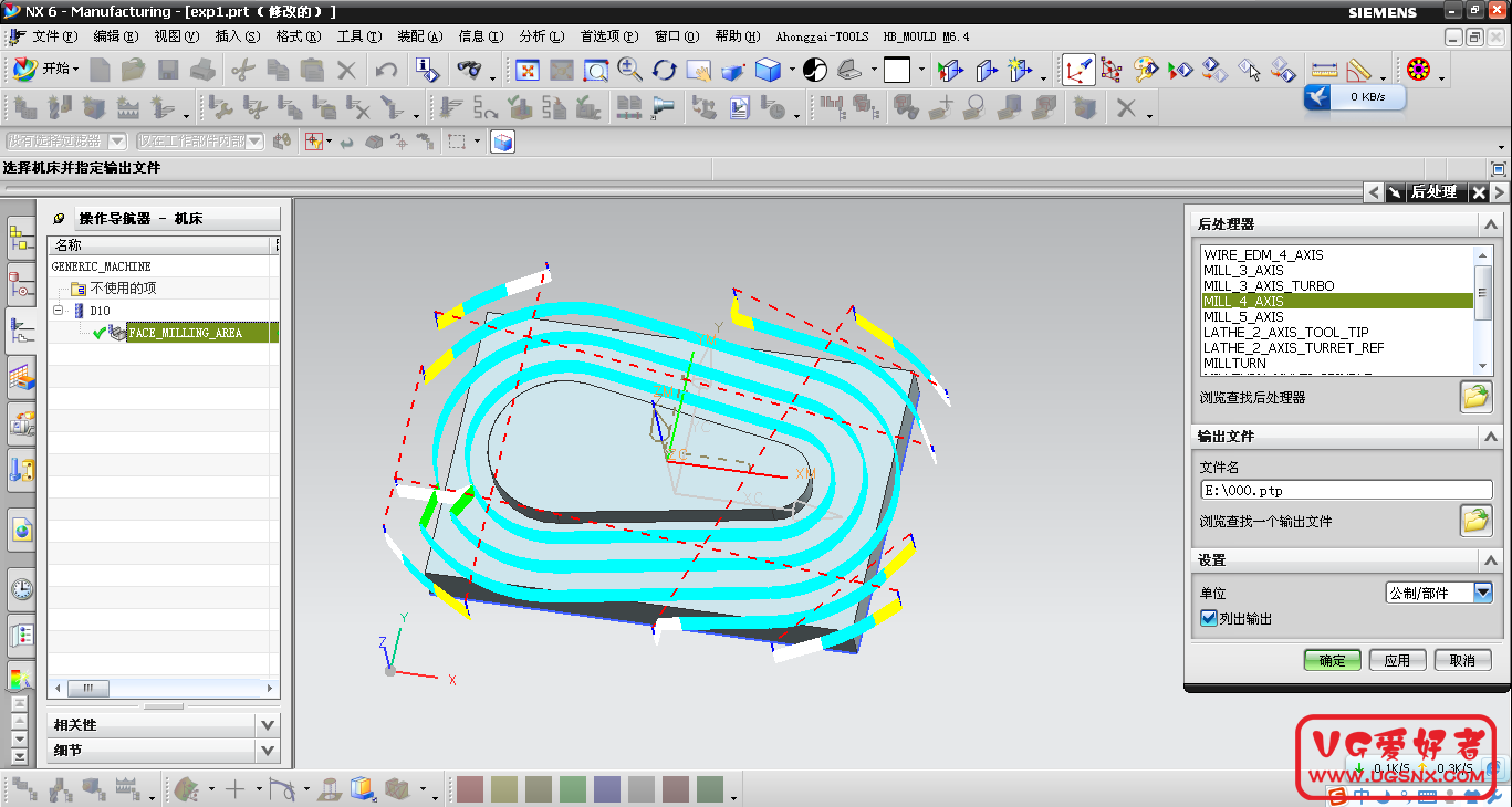

QQ截图20120706114632.png 就这样直接确定生成的G代码文件能不能直接用在华中数控的铣床上面?如果不能请问下需要做什么改动?麻烦大家指教一下,谢谢

最好不要用ug自带的后处理······你可以到论坛去找找···下载个华中的后处理····要怎么弄论坛都有教程

发表于 2012-7-6 12:01:27 | 显示全部楼层
最好的应该就是换后处理了。
我记编程版主出转G代码的教程,你找找。

发表于 2012-7-6 12:04:07 | 显示全部楼层
换后处理吧 你机床是什么系统?
你是华中什么加工中心啊?看你好像是四轴的后处理啊,但你编的是三轴的啊。感觉你最好应该用适合的华中的后处理最好的。你查一下,论坛里好像有专门的华中后处理。

你是华中什么加工中心啊?看你好像是四轴的后处理啊,但你编的是三轴的啊。感觉你最好应该用适合的华中的后 ...
就是3轴数控铣
