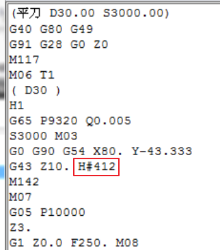

http://pan.baidu.com/share/link?shareid=2496445655&uk=1947749919附件中的后处理文件想把里面处理出来的H00改为H#412因为我在用的机床可以识别到#4120为当前主轴的刀具的补偿直,求大神帮改下

如图,是这樣的嗎.....

应該是OK 的,试试看

以前改过,有些床子不支持就没用
