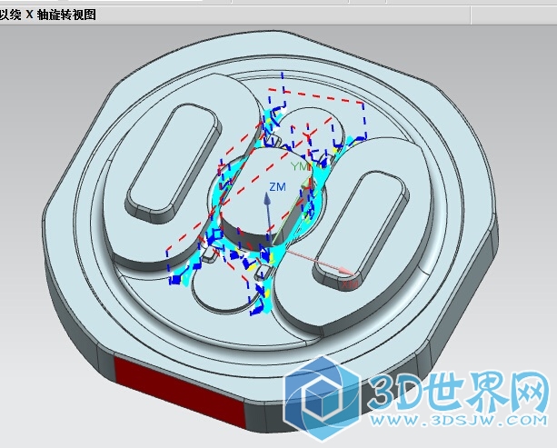

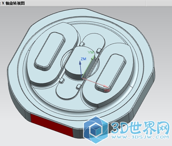

模型很漂亮很简单,可惜ug送了很不少刀轨,这礼也太厚了吧
g042-zzl.part01.rar (300 KB, 下载次数: 127) g042-zzl.part02.rar (235.66 KB, 下载次数: 93)
以后无论多简单大家都要做过切检测,多注意才行啊,我这里用过切检测还是可以检测出来的,只是我懒没去检测,这模型那么简单而且实体好好的不至于送刀轨吧,还有时候过切检测也不定检测的出来(有时候过切了用过切检测也不报过切)此文件用UG9和10打开什么不改直接重新生成没任何问题
模型很漂亮很简单吧?
刀路看起来也还不错吧?

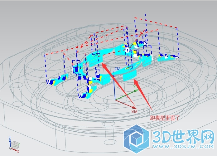

问题来了,这多送的刀轨是什么鬼啊?

是不是零件有问题,比如破面
点评
模型完全漂漂亮亮的,附件已上传,如果用8的可以看看,9和10就不用看了,9和10打开重新生成一下是好的  发表于 2015-9-16 14:12

过切检查不出来?

这么明显的过切 检查不出来?

体有问题肯定检测不出来了 UG版本越高 对体的要求越高 所以我还用4.0
