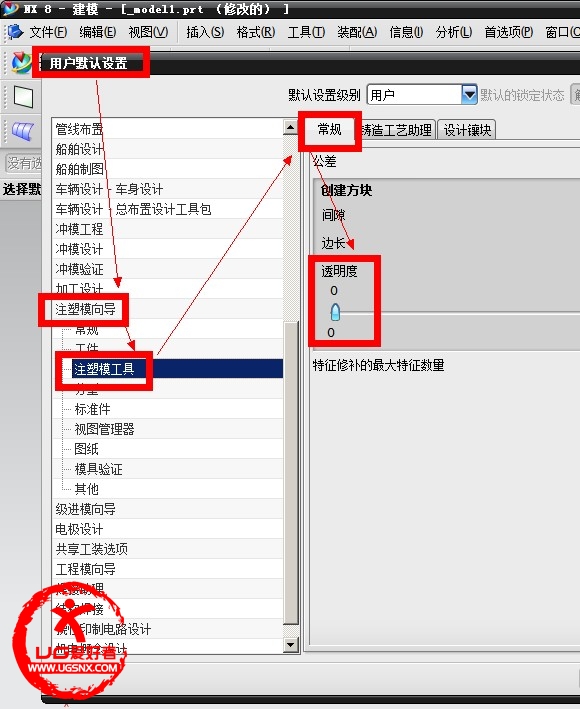

11111111111111111111.png 利用模具工具创建方块  将方块与现有实体求差后 共具体变透明 可是怎么也变不回来 怎么办啊?求高人!

现在吃饭中,饭后为你上图解。

文件——用户默认设置——注塑模向导——注塑模工具——常规——下面有个创建箱体的设透明体的拉到最左面为0——确定——重启ug以后就不会了···············现在已经透明的就用···编辑——对象显现——里面把透明度拉到0位·········全搞定

靠 一个蚊子叙述 一个图文解说 牛皮
