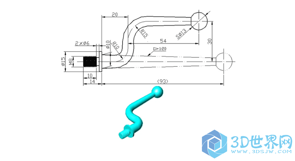

请问高手这个怎么画,小弟新手再次谢过了!!!

发表于 2015-11-10 17:21:13 | 显示全部楼层
渐变扫掠就可以了把

 楼主| 发表于 2015-11-10 17:27:52 | 显示全部楼层
jiaojianyaya 发表于 2015-11-10 17:21
渐变扫掠就可以了把
大神 你好。可否给小弟画一个 小弟新人在此谢过

发表于 2015-11-10 19:33:38 | 显示全部楼层
我是新手,试着做了下,给你个链接:http://pan.baidu.com/s/1dDiBcPz 密码:2blj你看能用就用哈

 楼主| 发表于 2015-11-10 20:41:07 | 显示全部楼层
大神 为什么没步骤啊 我这图也是在百度上搜的 没别的用途就是个人练练  望大神能发给有步骤的。我好学习。在此拜谢!!

发表于 2015-11-10 22:52:02 | 显示全部楼层
就是用剖切曲面做出来的

 楼主| 发表于 2015-11-11 20:16:29 | 显示全部楼层
荒謬 发表于 2015-11-10 22:55
http://pan.baidu.com/s/1r4DkE带参的
大哥你好 多谢你的帮助。只是我有个疑问 扫掠那个直径为5.35的圆 ?你是怎么知道的??

发表于 2015-11-11 20:28:50 | 显示全部楼层
1:20的锥度啊,那个是圆台锥度的粗略计算公式

 楼主| 发表于 2015-11-11 20:51:23 | 显示全部楼层
可是 它给的 长93 和高30这两个尺寸有什么用,如果没什么用,那它为什么要标注出来呢、、不明白?
