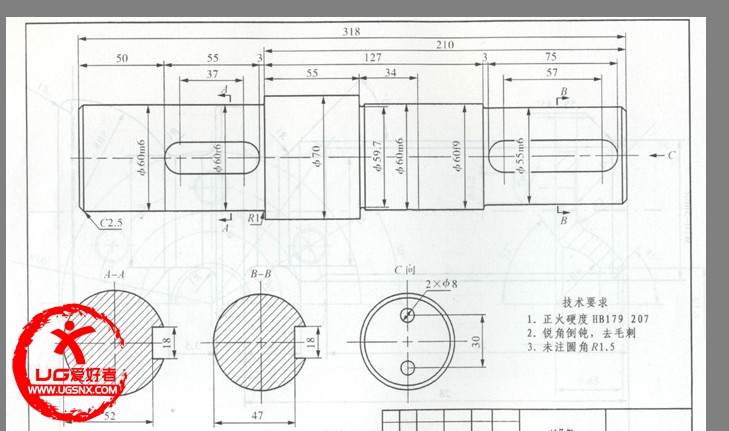

直径后面的m表示什么意思,昨天有兄弟问的,请看图片:
它的含义是:
Φ60就不用我说了,就是直径的意思
后面的m6指的是:ES=-5μm ES指的是轴的上公差
我们这里Φ60m6指的是轴的外径,如果这里标在孔的内径上含义就又不一样了,EI=ES-IT6=-24μm
附上EI和ES的区别:轴的上偏差用es表示,下偏差用ei表示,孔的下偏差用EI表示,上偏差用ES表示
这种属于标准公差,要查询机械公差表的书籍才能查到准确的数值,以上结果也是查询得知。

这个是轴公差带代号吧,还有孔公差带代号,机械制图教的{:}

2楼的正解。版主搞错了,图纸上最大的外径只是Φ60m6,没有Φ80m6啊?它代表的是轴的公差,Φ60m6的尺寸范围﹢0.030~+0.011,一般情况下是用外圆磨床加工到位的。。。。
