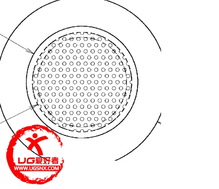

[求助] 附图形状的孔如何阵列
59
4355
4355
发表于 2012-10-15 20:50:05 | 显示全部楼层 |阅读模式
11.jpg 如题,图如附件

发表于 2012-10-15 21:33:32 | 显示全部楼层
先直线画一个半径,再依次圆的半径{:}

发表于 2012-10-16 09:11:43 | 显示全部楼层
支持楼上的,我说一下我的做法,选画出中间的小圆,然后横向阵列一排,数量要足够多),再把这一排小圆分别向上向下阵列出若干,然后再画大圆,把不要的去掉。
