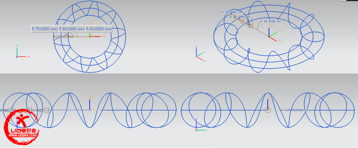

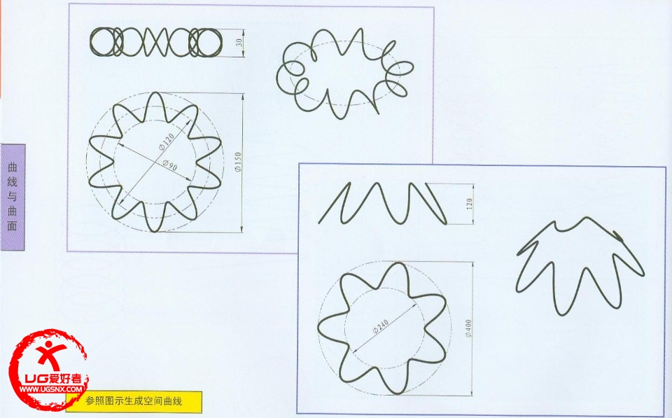

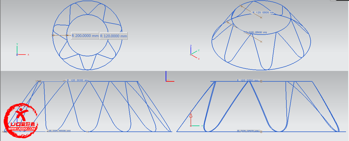

UG8.0视频教程——三维CAD习题集(清华大学出版社)-第66页
补充:经过论坛一名会员指导,此图中两个图形均用函数创建,方能达到要求,而且二者有一定的区别也有一定联系,区别在于第一个图在z方向所的是圆周运动,第二个图形在z方向做的简谐振动;联系是二者的x、y方向多的圆周运动,所以第一个图x、y函数与z函数所用的正余函数应该是相反的,第二个图的x、y函数与z函数取相同的正余线函数。
视频重新做了一下,望大家谅解,希望大家重新下载后,再看看做法
