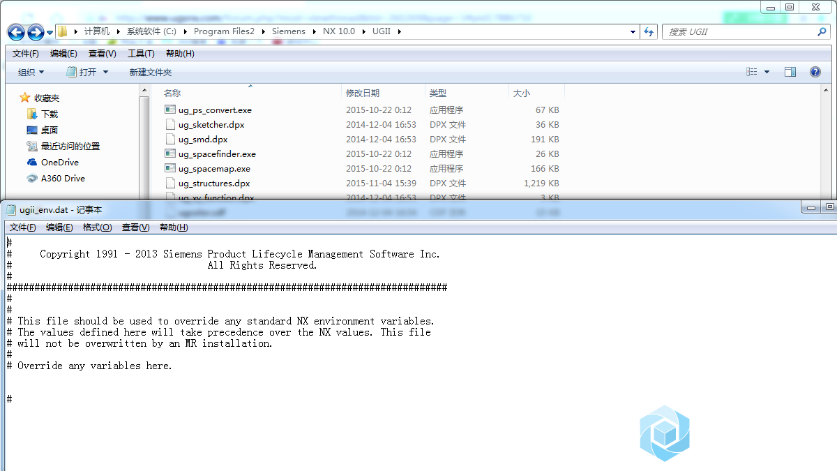

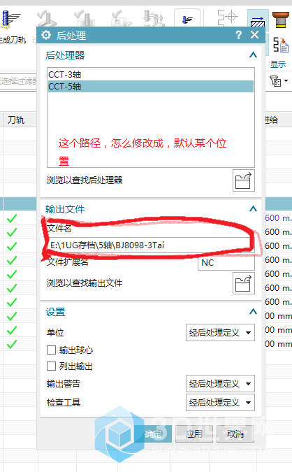

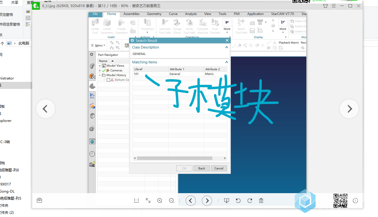

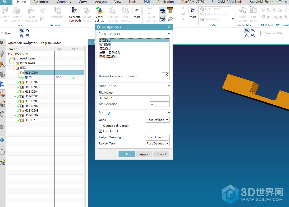

图1---2019-10-09.png 如图。 怎么把这个输出文件的 路径改成默认某个位置。

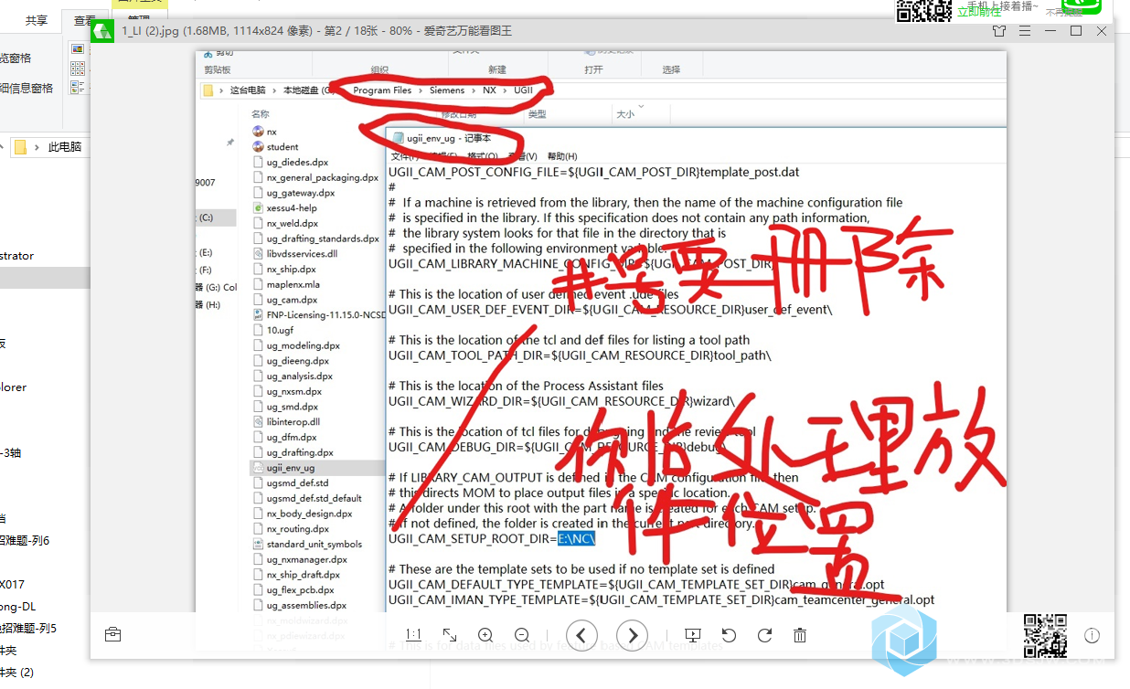

发表于 2019-10-9 08:46:29 | 显示全部楼层

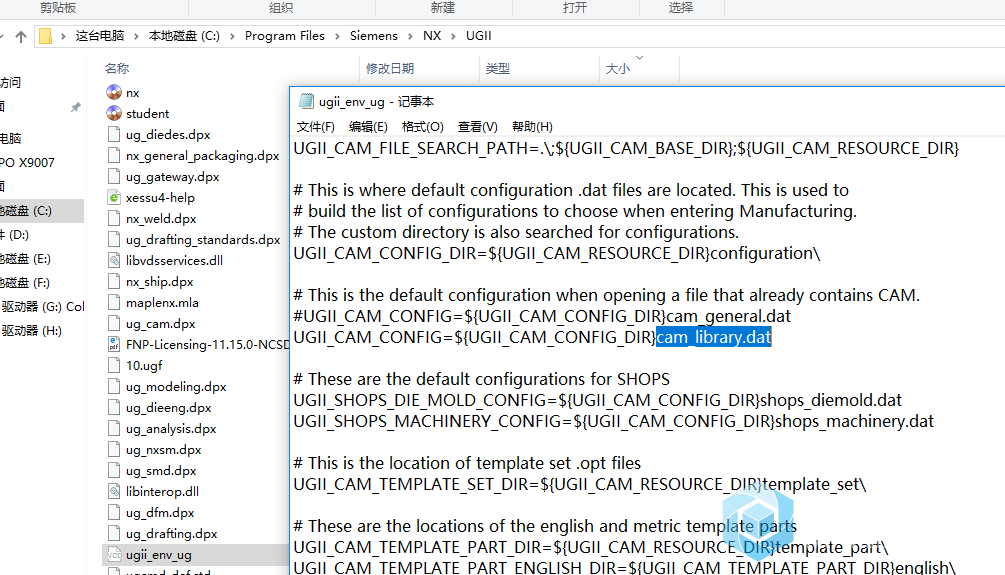

加变量,UGII_CAM_POST_OUTPUT_DIR

发表于 2021-11-6 10:37:16 | 显示全部楼层
第一张图看到的跟您不一样 怎么操作?
178
178
发表于 2021-11-6 10:38:09 | 显示全部楼层
第一张图就跟您的不一样 怎么操作?
