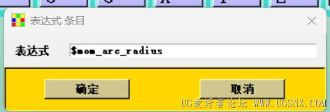

     本人学习研究后处理接近2年了,经常看到论坛有人提问G83的R值和圆弧R值,模态和非模态问题,设为模态,后面圆弧不输出R值,设为非模态,G83输出一大堆R值,现在给各位演示下解决方法,新人可以拿去参考下,大佬们勿喷
首先找到圆周移动,右击这个R值,更改单元,用户表达式,把里面的蓝色式子复制,$符号别漏了,然后把这个R值拖到垃圾桶立删除掉
上方选择一个新地址,按住添加文字,拖下来
然后把刚才复制的式子粘贴到最下方的表达式里面,文字名称设为R_1(其它名字也行,但不要和其它字符冲突,最好下划线加数字)
引导符为R,最小值0.01(如果圆弧低于这个值不输出,可以根据实际情况设定),最大值9999就行了,如果是干大件的,设到99999
模态设为否,然后保存就行了               (或者设为模态也可以,但是保存后右击R值必须设为强制输出),我自己设的模态,用的强制输出
完美解决问题,普通三轴和四轴基本没有问题了
最后:五轴上面,如果新建的地址值多了,依旧会冲突,还是这个R值为例,另外一个方法是,新建的R值放到G83上面,不管模态还是非模态,
在刀轨开始上面添加强制输出一次也可以解决
