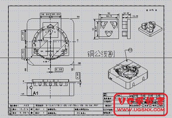

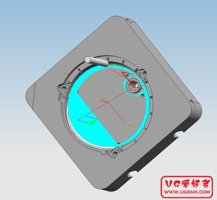

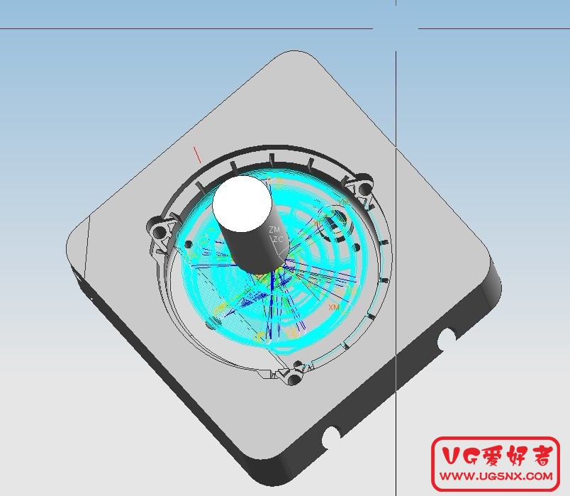

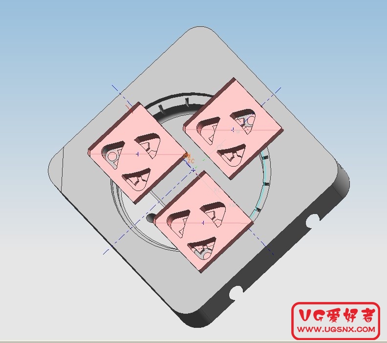

[原创] 前不久上过机的前模刀路,新手请进,高手免进
