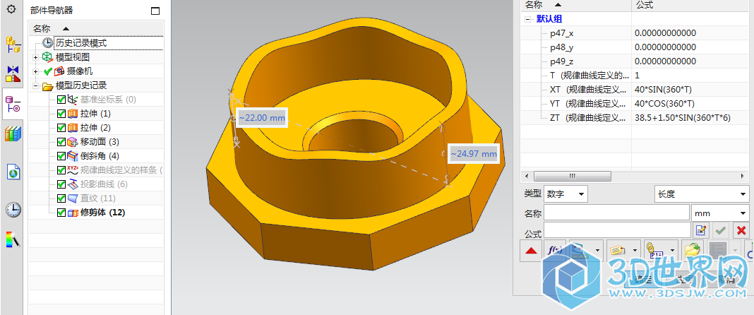

[求助] 求助正弦曲线的画法

做了一个,但是丢了0.03mm,请大家指正!

 楼主| 发表于 2015-12-5 17:41:15 | 显示全部楼层
荒謬 发表于 2015-12-5 17:02
表达式按这个建就没问题了
十分感谢!

 楼主| 发表于 2015-12-5 17:43:19 | 显示全部楼层
应该是你的软件精度问题,应该需要重新设置精度吧!

发表于 2015-12-5 21:49:31 | 显示全部楼层
所有可调公差均调整至0.00001了。才发了0.03的求
25
196
3862
3862
发表于 2015-12-5 21:51:42 | 显示全部楼层
所有可调公差均调整至0.00001了。才发了0.03的求教!
不好意思,用本回复容易出岔子!少了一字。

 楼主| 发表于 2015-12-5 22:19:03 | 显示全部楼层
不懂

发表于 2015-12-6 19:19:09 | 显示全部楼层
其实不需要一定用规律曲线  规律曲线仅仅是方便
这个可以采用螺旋线投影具体参见
http://www.ugsnx.com/thread-21294-1-1.html
