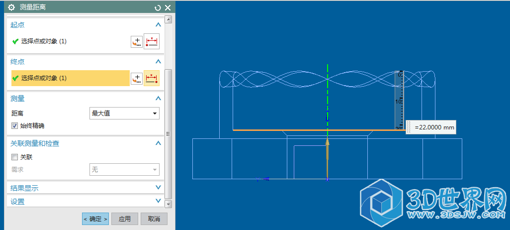

希望能有大师帮助!
正弦曲线图
正弦曲线图

会用表达式吗?看看版主的这篇帖子http://www.ugsnx.com/thread-7870-1-1.html,希望能帮到你

但是表达式,还是不太看的懂。

这个貌似不用表达式不行吧

QQ截图20151205032455.png QQ截图20151205032633.png QQ截图20151205032935.png 是这样的吗

这种曲线叫做环形二次曲线,一般是表达式做出来的

可以看看你的参数吗?谢谢。

QQ截图20151205170103.png 表达式按这个建就没问题了
