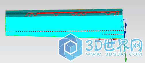

我们最近在加工无人机上的模具,零件很大,一般都6米*1米的曲面,我们配置了一台I5 4460,16G内存,耕升750Ti的显卡,任然计算不完刀路,计算到90%的时候就停在哪里了,随便你等多久,我最多等过10小时,应该是死在那里了,我们也更换过更高级的配置,比如I7,32G内存,显卡还是750Ti,都没有用。就算配置差慢点,也应该能全部计算完成,我们现在就是把他切割成4块计算,听有的师傅说用服务器或者工作站计算,各位大神出出主意,我一定要把这个事情搞明白,是不是UG软件本身的问题,谢谢!我上图。在线等..

出现这种情况一般是选面的问题或者模型有问题!

我代表淘宝店《CAM超市》-罗工来解答,原因可能有3:
1、你用的是不是UG10.0  。因为10.0算刀路时考虑得比较多,所以比较慢。
2、你是不是勾上夹持器,一起算的刀路。如果你真的勾上了,那就比蜗牛更慢了。
3、你有没有检查你的实体有问题,刀路有没有?号。如过有?号建议把体重新建下。搞不好刀路已经进入实体了。
最后罗工建议,对算不出的刀路用平行生成试试,刚好自己也可以编往下的刀路。

是所有方式刀路都不行还是什么

做大型模具要买品牌工作站,不要组装电脑,组装的再高配置也不太理想

建议先把步距、每刀进给量等调大100倍,比如正常应为0.5mm进给量,你调至50mm试试,或是把工件按比例缩放100倍再编程,如不产生刀路,就是你和编程有问题,如产生刀路,则是机子计算不了了。

你为什么不把图档发上来呢
