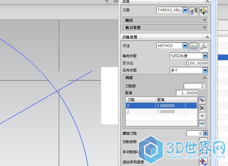

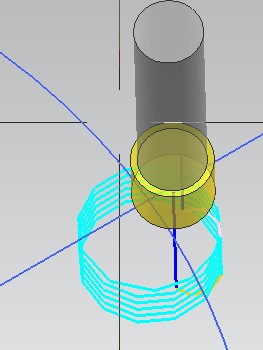

铣外牙可以,铣内牙不能多刀,怎么回事,请大师指导

发表于 2015-12-8 20:57:48 | 显示全部楼层
可以多到,设置那个丝锥直径

发表于 2016-2-20 14:47:09 | 显示全部楼层
你刀建的有问题,你把刀的直径加大,颈部直径减小  你再试试
