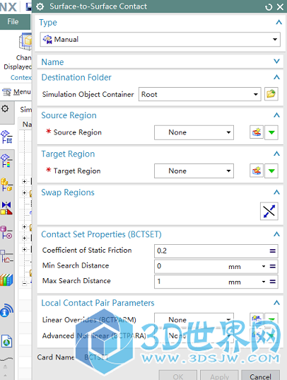

风无向,
在学习UG NX 7.0动力学有限元分析入门和精通

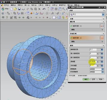

麻烦问下在NX10里,面与面手动配对里,怎么设置面与面接触的源偏置啊
面接触接触应力(锥形涨套 P153页),里面的源偏置0.0125,在NX10里面找不到在哪里设置
大哥这个试过么? 另外在论坛里加了你好友哦

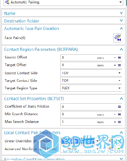

 楼主| 发表于 2016-1-3 11:25:35 | 显示全部楼层
是指那个手工创建源区域source region对话框里面的那个 偏置 offset选项吗?
谢谢了

发表于 2016-1-4 21:41:33 | 显示全部楼层
如果找不到相应的英文菜单,可以把你系统环境变量的UGII_LANG=english改成simpl_chinese就是中文界面了,和教程界面一致,你学好了,界面熟悉了,再改回去即可。改成trad__chinese为繁体中文界面{:smile:}
