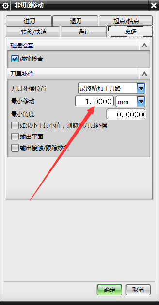

UG编程怎么加上刀补。新手求详细点的指导
谢谢

发表于 2016-1-5 13:29:34 | 显示全部楼层
把刀具补偿位置打开就好了

 楼主| 发表于 2016-1-5 14:04:24 | 显示全部楼层
心随行动 发表于 2016-1-5 13:29
把刀具补偿位置打开就好了
加上这个  程序里并没有出现D

 楼主| 发表于 2016-1-5 14:10:20 | 显示全部楼层
把刀具补偿位置打开就好了
感觉时后处理的问题

发表于 2016-1-5 17:32:29 | 显示全部楼层
aest 发表于 2016-1-5 14:10
感觉时后处理的问题
如果有G41的话,就可以。D可以在后处理里面加进去

发表于 2016-1-6 00:32:45 | 显示全部楼层
非切削移动中的刀具补偿位置打开应该可以吧?

 楼主| 发表于 2016-1-7 09:34:29 | 显示全部楼层
已经解决,进刀方式有问题,
如果发现没有刀补,可以换换进刀方式,加工策略什么的。还在学习中
