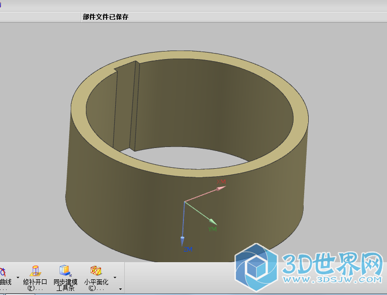

试过型腔洗,等高洗都没搞出来,请高手指点啊,开粗加精刀。

能线割的,没必要加工中心来做,线割费用便宜

淘宝店铺:《CAM超市》 专卖UG编程技术绝招的罗工给你解答:加工中心加工不完全的,会剩R角。建议线切割或者电极放电加工。

就没一个靠谱的,我们厂以前做过。
