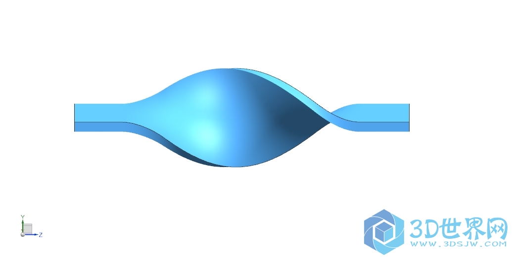

ug如何扭转铁板画法,用那个命令请大侠指教

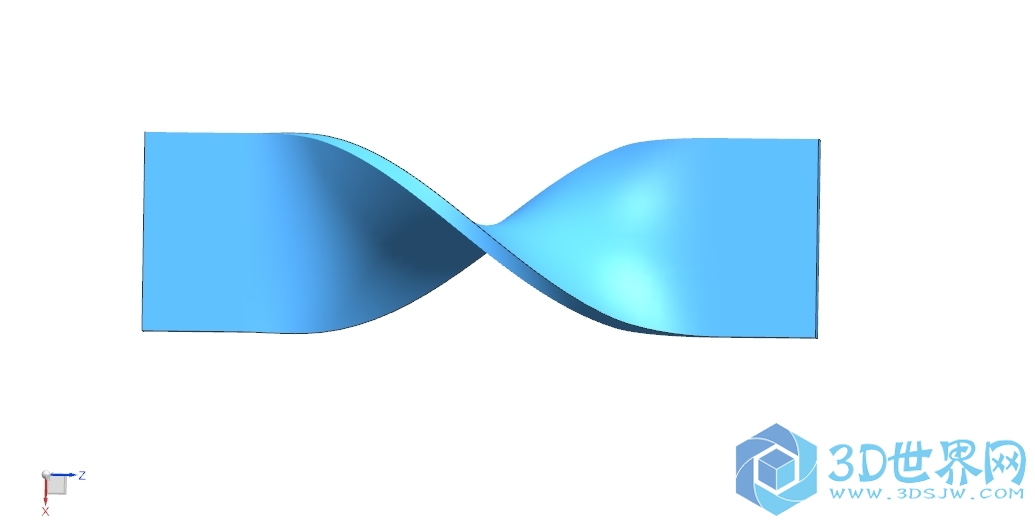

      UG里的扭转非常麻烦,需要用螺旋线引导。相比犀牛、C4D等软件的建模,拉伸时可以输入扭转角,它就边拉伸边扭转,一步成型。所以,呼吁UG软件工程师开发带输入扭转角的拉伸命令,以便可以随时拉伸和扭转物体。      以下是螺旋线引导的拉伸: niuzhuan1.jpg niuzhuan2.jpg

谢谢,有具体的步骤吗,

用规律延伸,做个扭转的片体,然后片体加厚就出来了
