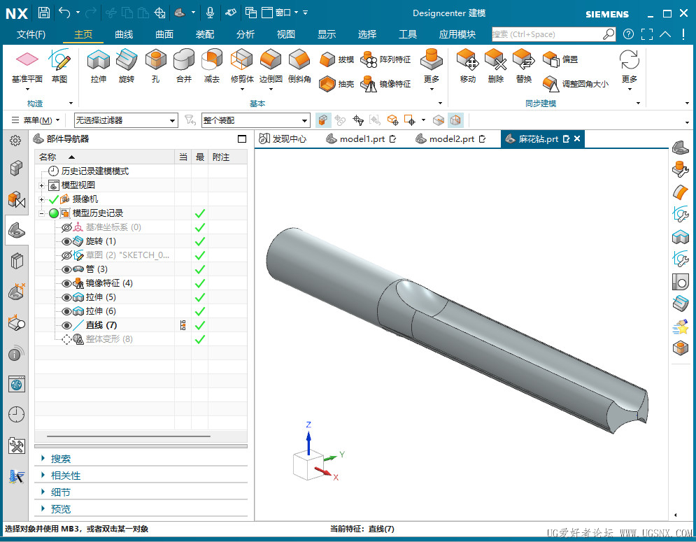

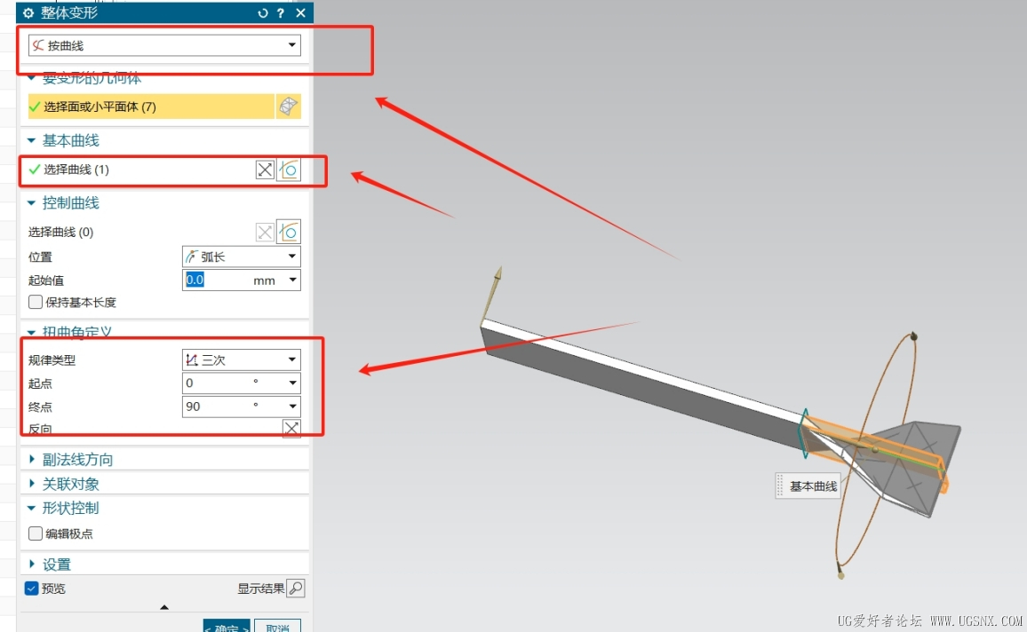

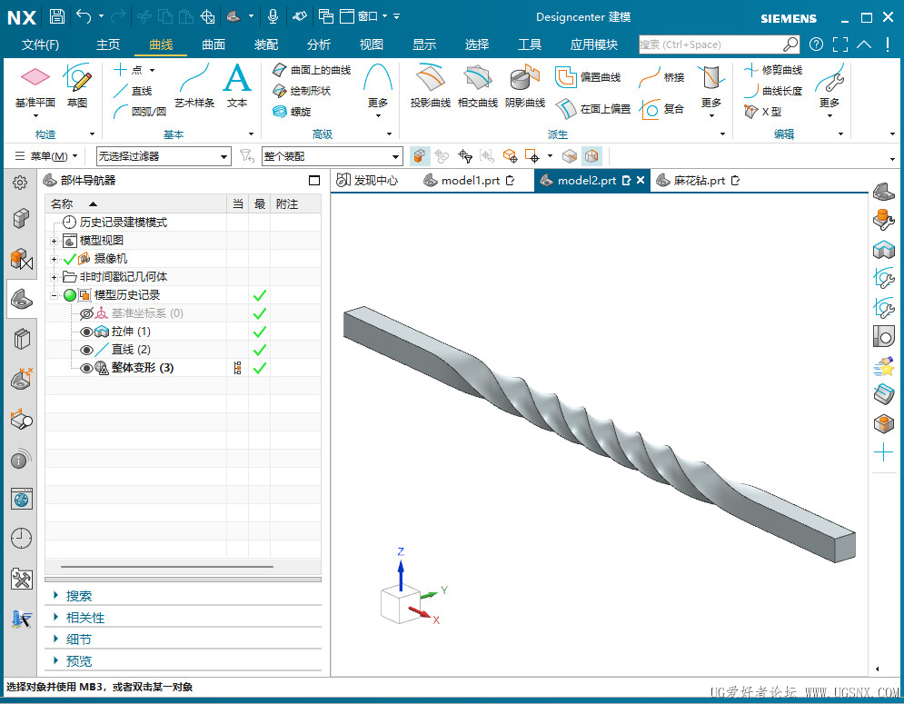

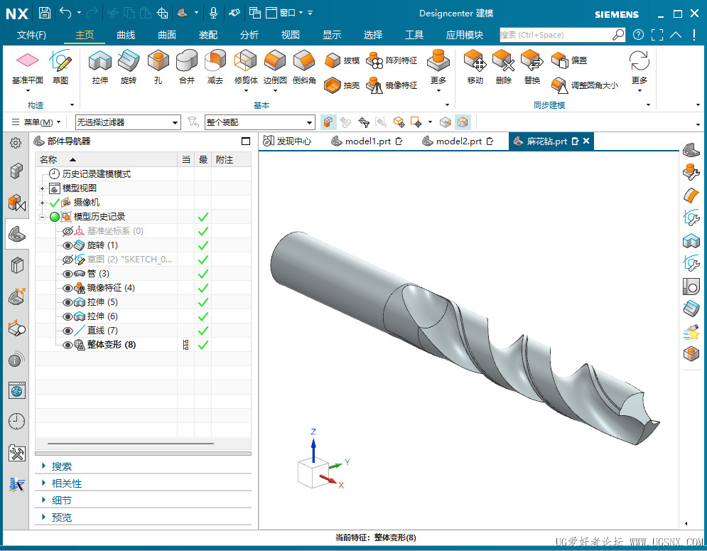

假如我要做一根扭转铜排,我应该这么做:
一根直线一个整体变形命令即可。

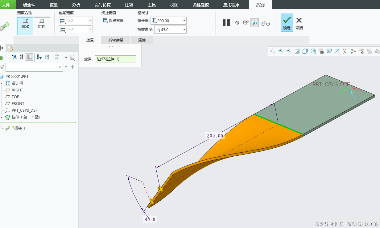

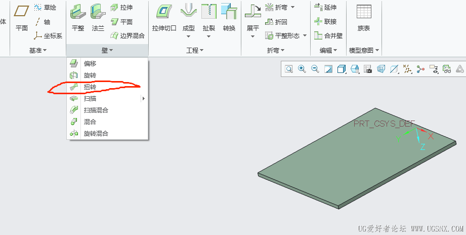

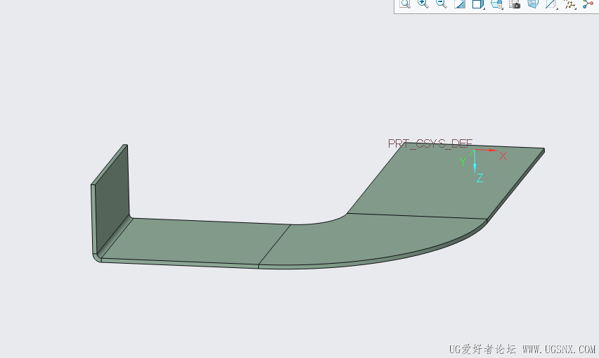

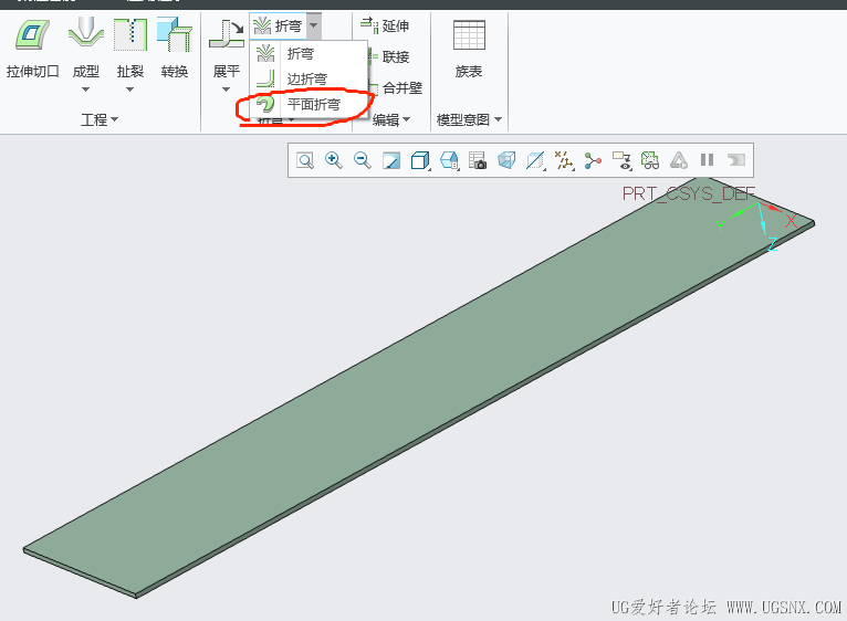

发表于 2025-7-12 12:28:18 | 显示全部楼层
你以前发帖好多人都告诉过你整体变形,如果你用钣金特征多的话,建议用CREO,无论是扭转还是平折它都是一个命令,并且可以展平
联想截图_20250712114647.png 联想截图_20250712114608.png 联想截图_20250712114733.png 联想截图_20250712122717.png

麻花钻
2506版 prt 文件: 麻花钻.prt (725.87 KB, 下载次数: 18)

 楼主| 发表于 2025-7-11 13:56:42 | 显示全部楼层
choo1i3 发表于 2025-7-11 13:42
谢谢分享,看着不是很复杂,晚上下班回去试一下
一根线搞定
