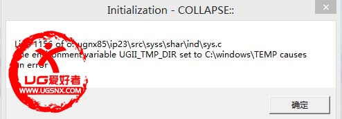

求助啊,UG安装环境变量错误求解决啊。

很简单,你这个临时文件变量有问题。仔细检查下   可能是写入权限的问题

求具体操作步骤啊?各位谢过了啊

这个是基础问题,没有具体步骤,你只要检查你这个环境变量上的路径有没有正常就可以了。
是否正常包括:这个路径有没有真实存在,而不是乱写一个。
还有就是你看看这个路径下有没有限制了,能不能自由新建文件等,基础操作。
