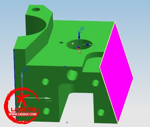

发表于 2013-1-24 22:55:34 | 显示全部楼层 |阅读模式
小弟 近日 遇到 加工斜面的问题,想 往复下刀切削,苦于自己才疏学浅,始终搞不定,想起过路高手指点一二。
小弟 在此百拜顿首。
加工粉色面
加工粉色面
  另小弟 还向请教 如加工 粉面对面的 半圆 也想用  Z向往复进刀 该如何设置,
小弟再拜~!

发表于 2013-1-25 00:48:05 | 显示全部楼层
回帖奖励 +1 G币
等高操作选择混合下刀设直接即可···

发表于 2015-11-15 08:31:25 | 显示全部楼层
2楼正解,选混合

发表于 2015-11-18 21:00:09 | 显示全部楼层
提取斜面,做曲面驱动加工设置好加工方向就行

发表于 2016-1-13 18:01:42 | 显示全部楼层
haoyuan366 发表于 2013-1-25 00:48
等高操作选择混合下刀设直接即可···
用洗面,刀轴垂直于斜面可以吗?小弟最近正好也要做类似的活!{:}
