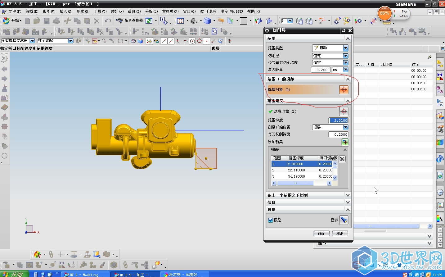

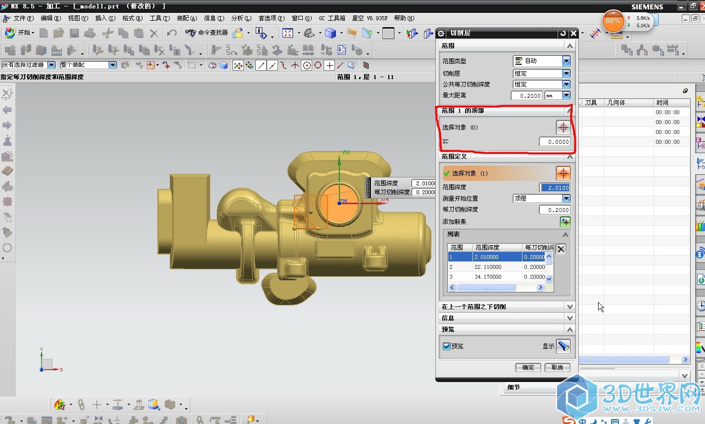

目前在用ug4.0,准备升8.5,发现4.0的图在8.5打开后切削层不对,删除设置也不行。新建一个复制过去没问题。上图
原图
原图
复制后的图
复制后的图

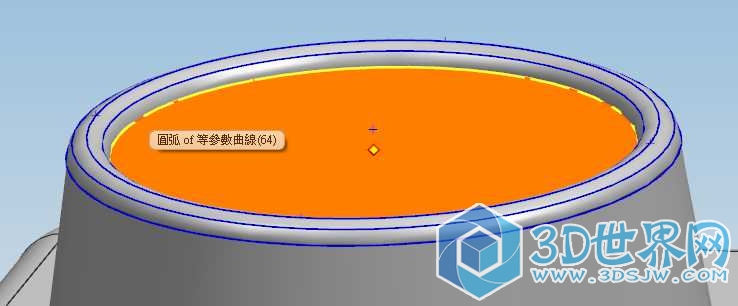

发表于 2016-3-6 15:48:08 | 显示全部楼层
這樣嗎

 楼主| 发表于 2016-3-6 16:02:45 | 显示全部楼层
abc5810_abc 发表于 2016-3-6 15:03
你要切全部嗎....還是切多深
我的意思是范围1的顶部里的那个ZC选项没有了,就好像你那个刀路,壁与面之间有个R5角,我用10刀清一下,顶层只能拖动手柄,没有办法输数字
130
6098
6098
发表于 2016-3-6 16:13:55 | 显示全部楼层
杜习亮 发表于 2016-3-6 16:02
我的意思是范围1的顶部里的那个ZC选项没有了,就好像你那个刀路,壁与面之间有个R5角,我用10刀清一下, ...
8.5版本跟nx4不同你要用點或設定把他設定出來才可以輸入你要的數值...用自動他也會幫你製做出來...不用太在意那個

发表于 2016-3-6 16:19:43 | 显示全部楼层
要自己做輔助了

 楼主| 发表于 2016-3-6 16:59:39 | 显示全部楼层
谢谢了,我新建一个图,把这个复制进去就好了(就是我发的第二个图),我在想是不是BUG
