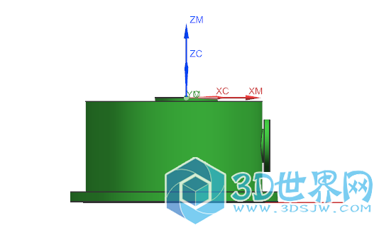

在加工完上平面后换上侧铣头后改怎么对刀?坐标系还有重新设吗?
最好能换个示意图,万分感谢

90゜,该怎样対刀就怎样対刀,还是三轴

有道理,只是后处理的问题罢了

看不懂,程序出来G43后面不是‘Z’,而是‘X’或‘Y’

跟三轴一样后处理输出 G17 G18 G19平面
