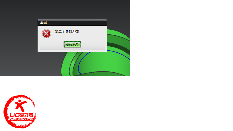

发表于 2013-2-28 08:00:43 | 显示全部楼层
中文路径问题

发表于 2013-2-28 08:01:25 | 显示全部楼层
中文路径问题

 楼主| 发表于 2013-2-28 09:54:37 | 显示全部楼层
浮沉 发表于 2013-2-28 08:01
中文路径问题
可不可以不去掉中文路劲  ,也可以解决???

发表于 2013-2-28 13:31:57 | 显示全部楼层
是你加了中文环境变量,去掉就好了。
