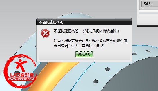

这是因为两个曲面连接处有缝隙,我们在选取驱动曲面时,曲面栅格必须按一定的栅格行序或列序(和曲面本身的属性也有关系),相邻曲面必须有一条公共边,其缝隙不能超过首选项超过的误差,(和驱动误差,切削误差也有关系)否则无法构建曲面栅格,解决方法为重新构建此曲面,如果你造型功力不行,或想简单点就用流线驱动也行。

首选项——选择里面改一下公差再选即可(看情况改)改到不警告就好了
