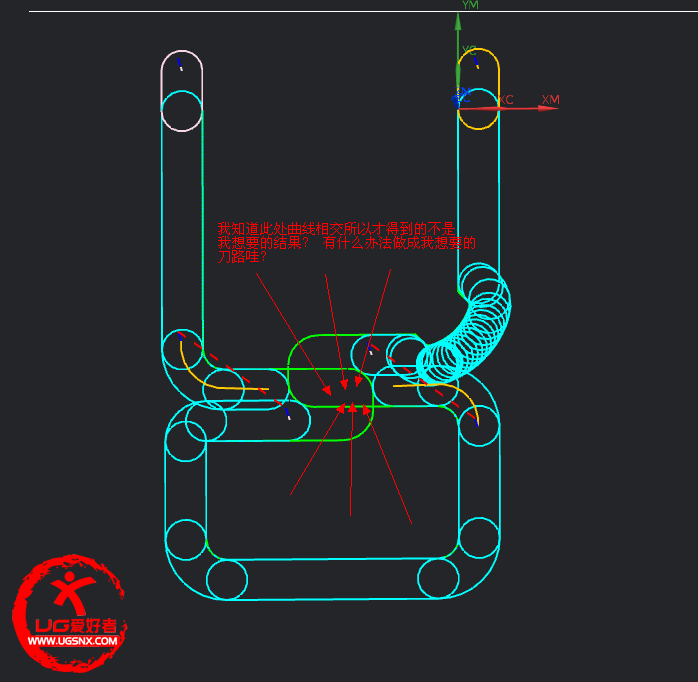

各位同行  你们有没有见过这样的  我编程4年 我还是第一次做不出我想要的效果,小弟才疏学浅,请你们指教先说明我不要抬刀的效果哦........求大神们指教

上午在 群里面和一个朋友讨论了方法  想跟大家分享下 未命名.jpg 在切削模式下面选成标准 驱动  然后打开自相交就OK了    希望以后可以多交流

这个不错哎,标准驱动与轮廓铣的区别就是可以铣相交的刀路,还可以走狭小的区域。
