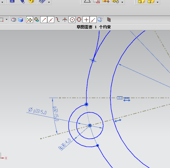

约束以后变成这样 QQ图片20160407122353.png 只要一拖动就会这样 QQ图片20160407122410.png 这是为什么

发表于 2016-4-7 12:35:33 | 显示全部楼层
少了约束

 楼主| 发表于 2016-4-7 13:02:05 | 显示全部楼层
少了哪个约束啊

发表于 2016-4-7 15:07:56 | 显示全部楼层
上面硕大一个,草图需要一个约束

 楼主| 发表于 2016-4-7 22:06:49 | 显示全部楼层
习惯le孤单 发表于 2016-4-7 15:07
上面硕大一个,草图需要一个约束
需要什么约束啊

发表于 2016-4-7 23:57:05 | 显示全部楼层
这个问题只有你自己检查图

发表于 2016-4-8 09:10:37 | 显示全部楼层
你要用大圆来约束小圆,当然会把你修剪的曲线连接起来,你可以先约束再去除约束参数,最后修剪就可以了
