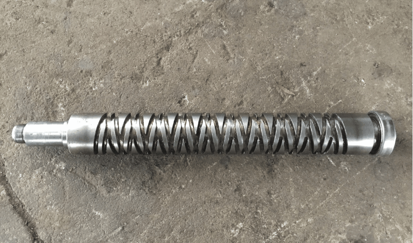

发表于 2016-4-10 19:05:39 | 显示全部楼层 |阅读模式
各位师父,这种零件怎么建模,上传附件,保留参数,谢谢

你看了图纸吗?两端是圆滑过渡。用桥接线过渡即可。
606
15716

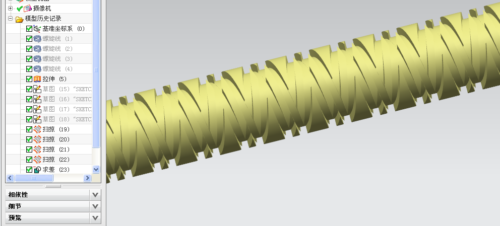

发表于 2016-4-11 12:00:35 | 显示全部楼层
984121395 发表于 2016-4-11 10:01
你哪个112度是怎么算的
是122度。8*360/23.6=122
补充内容 (2016-4-11 22:05):
其实这是一根滑块往复运动的凸轮杆,关键是杆的两端头处理好。

发表于 2016-4-10 20:50:38 | 显示全部楼层
画俩个一样的界面,再弄俩个螺旋线,一个正转,一个反转,尺寸调好久OK了。

606
15716
发表于 2016-4-10 23:25:58 | 显示全部楼层
今天太晚,明天试试看。下载地址:https://yunpan.cn/cqepTAUmnnsMn  访问密码 fd07

发表于 2016-4-11 10:01:49 | 显示全部楼层
你哪个112度是怎么算的
