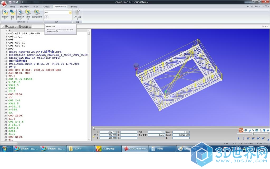

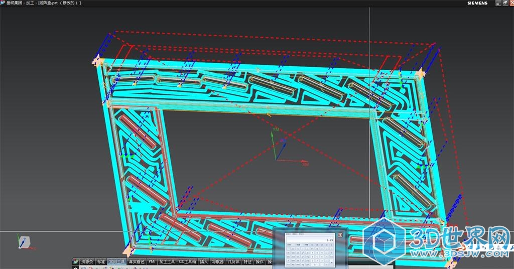

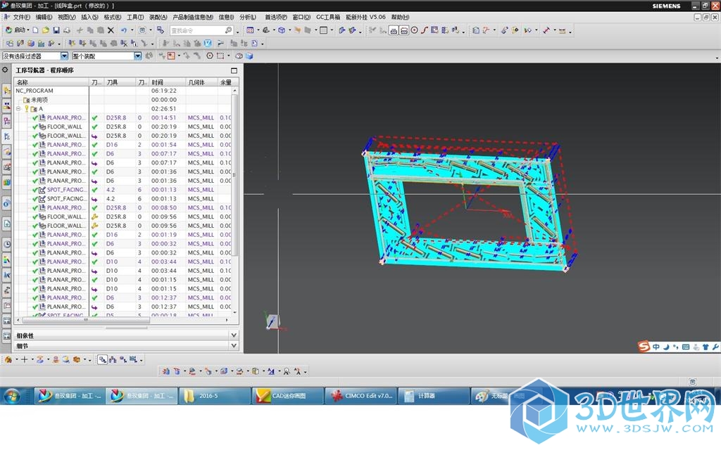

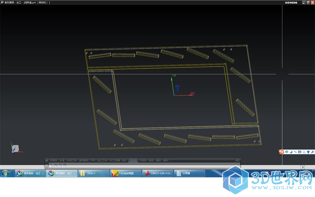

这是一块整料开出来的
看看大家是怎么做的 分享你们的作品吧链接: http://pan.baidu.com/s/1hslSDXq 密码:
  1. 3nrj
复制代码
xianhe.rar (49.97 KB, 下载次数: 129)
点评
看似简单 做起来你就知道了  发表于 2016-5-14 07:05
