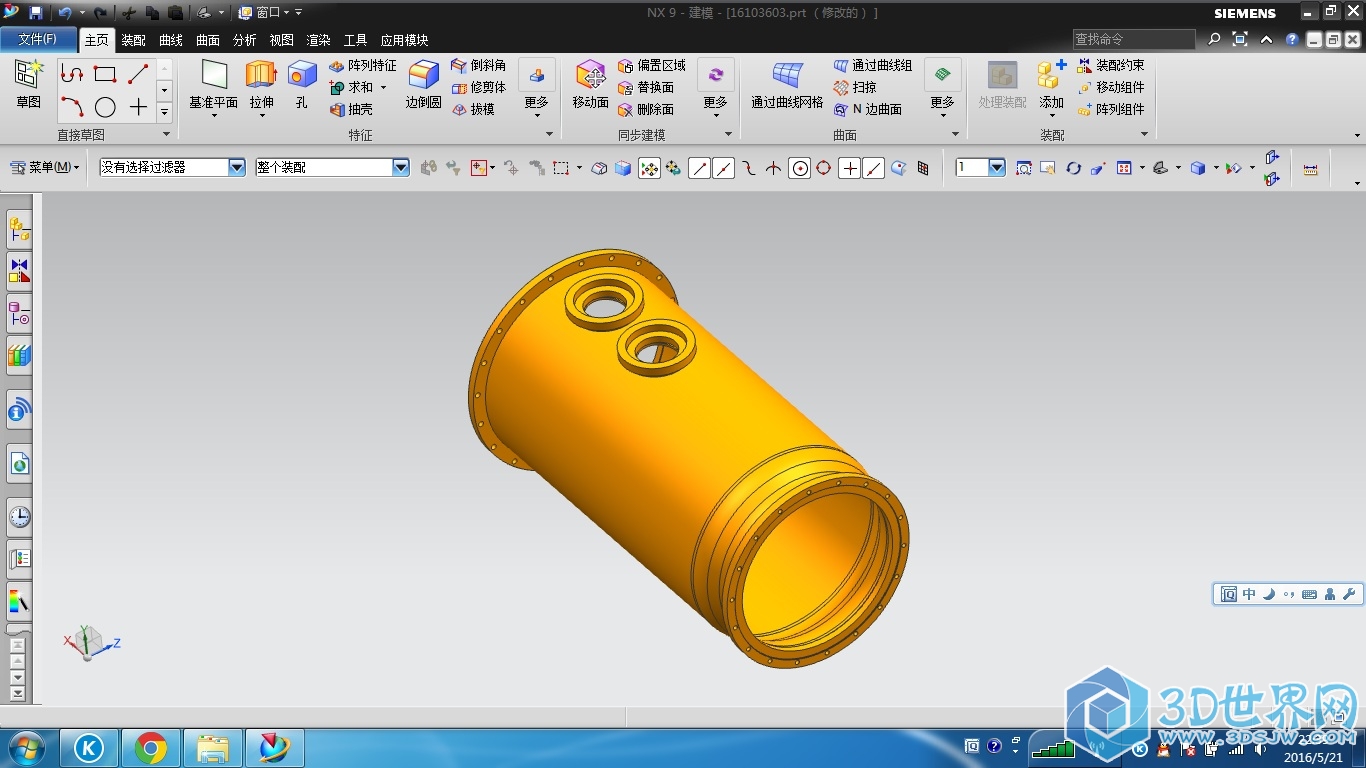

前辈们,你们好,最近本人在工作中测模型的质量时,发现自己用UG测的质量与同事在inventer中测的质量出入比较大,想咨询一下前辈们在测质量时的具体操作流程?模型截图:
模型截图
模型截图
我的操作流程:
1.画图时,拉伸没有使用布尔求和
2.测质量时,先在工具里指派的材料,然后测量体而得出质量的
大侠们,我哪里错了吗?

发表于 2016-5-22 18:21:03 | 显示全部楼层
你对比一下UG和inventer软件测量的体积有无偏差,没有偏差说明材料密度不一样,体积不一样,那就是软件有问题了。你可以画一个标准立方体,测一下体积,看看哪个软件有问题,还有就是确认一下单位是不是一样。

发表于 2016-6-21 11:33:23 | 显示全部楼层
应该是没错的,我这样算质量和手算的一样
