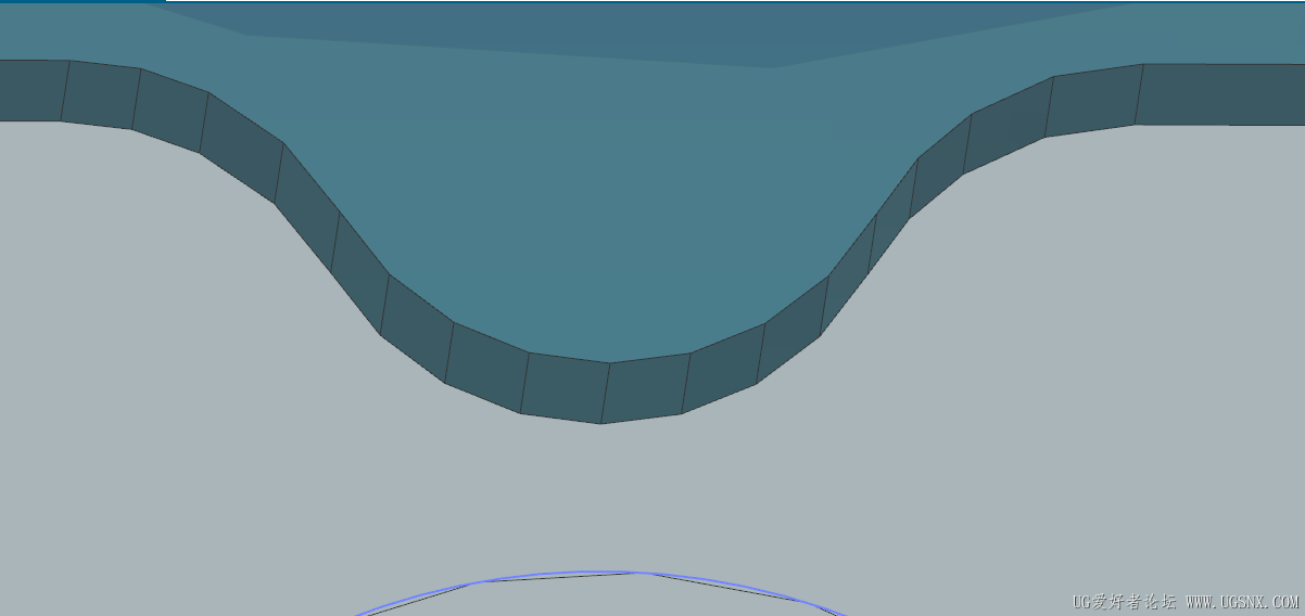

这个CAD导进来变成了这种直线段怎么给他快速转为圆弧面呢

数量不多,工作量不大的话,使用ug样条描一下,
使用CAD也可以,办法大把

艺术样品描一遍

直接框选,拟合曲线

软件导过来会这样的  需要自己优化

如果cad里面不是样条,导入到ug里面基本不会是样条。
