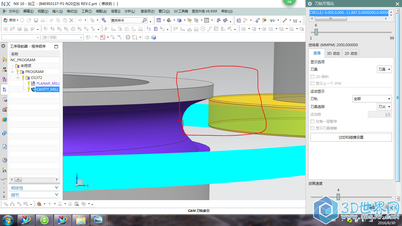

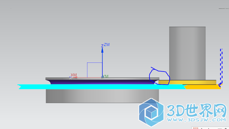

今天加工一个产品,用D100  T型铣刀(上下都是R0.4)加工,居然在加工过程序中NX无法计算出上刀尖的R,  请各位高手看看哪里设置的有问题?
原文件一并附上。
注意查看画圈出处位置
注意查看画圈出处位置
细节放大
细节放大

 楼主| 发表于 2016-6-30 13:15:04 | 显示全部楼层
上R处软件一点余量也没有留。但是就是切不工件表面,,,上刀尖R0.时刚好切到工件,,,难道是NX?

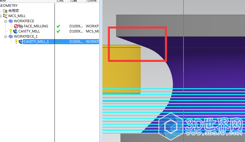

发表于 2016-6-30 14:11:09 | 显示全部楼层
应该是和刀具参数里的跟踪点数据有关系吧

发表于 2016-6-30 15:07:44 | 显示全部楼层
可以使用型腔铣

发表于 2016-6-30 15:30:49 | 显示全部楼层
这个零件可以车加工的,如果非要铣,用其他工序来做,比如型腔铣等,更多技巧请关注3D云课http://ke.3dsjw.com/course/27

发表于 2016-6-30 21:19:35 | 显示全部楼层
用型腔铣

 楼主| 发表于 2016-7-1 11:44:41 | 显示全部楼层
心随行动 发表于 2016-6-30 15:30
这个零件可以车加工的,如果非要铣,用其他工序来做,比如型腔铣等,更多技巧请关注3D云课http://ke.3dsjw. ...
谢谢,我试试看,这个只是这个零件的局部,整个零件不是个回转体,而且很大,无法上车床加工。

发表于 2016-7-1 17:53:30 | 显示全部楼层
立车
