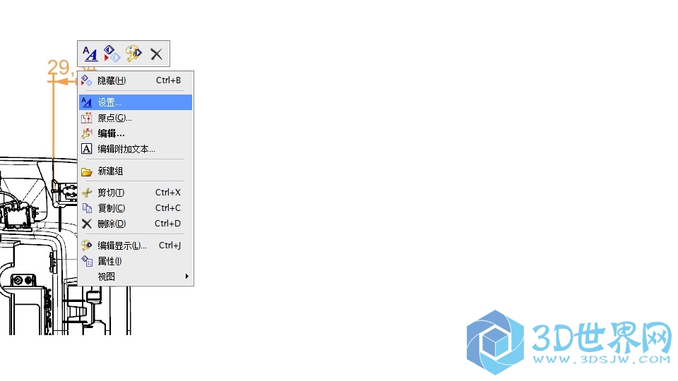

如图,谢谢各位

首选项,制图

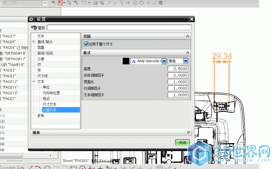

右键,设置,公差

按图操作,右击尺寸

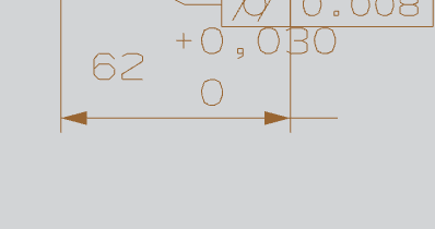

你能公差尺寸大小,但如何调整公差与尺寸的距离呢?

上图字后面的数字你都改改看看尺寸有什么变化,自己研究研究,你想知道的都在那里面

可能没表达清楚,是标注公差后,尺寸公差与尺寸线的距离过大。

那就在尺寸文本里呢
