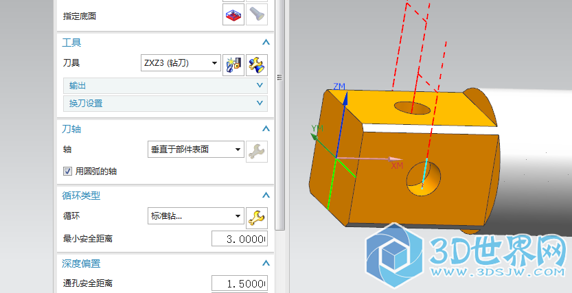

坐标系给的包容圆柱,Z轴向给的垂直,用旋转的轴,刀路为什么会这样?
用A轴打孔为什么会这样
用A轴打孔为什么会这样

发表于 2016-7-5 06:28:24 | 显示全部楼层
改一下刀轴

发表于 2016-7-5 08:20:07 | 显示全部楼层
这个钻孔   不支持多轴。{:smile:}

发表于 2016-7-5 08:31:54 | 显示全部楼层
把底面选为圆柱,而不是平面

 楼主| 发表于 2016-7-5 20:08:30 | 显示全部楼层
left1221 发表于 2016-7-5 08:20
这个钻孔   不支持多轴。
用哪个模块钻孔支持多轴

 楼主| 发表于 2016-7-5 20:08:51 | 显示全部楼层
jsw 发表于 2016-7-5 08:31
把底面选为圆柱,而不是平面
我试试

 楼主| 发表于 2016-7-5 20:09:51 | 显示全部楼层
立加旋转轴在机床右侧,怎样改刀轴

 楼主| 发表于 2016-7-5 20:36:41 | 显示全部楼层
把底面选为圆柱,而不是平面
怎么指定底面为圆

发表于 2016-7-5 22:55:44 | 显示全部楼层
看我发的帖子就知道了 有大神帮我解决过了  缺点就是9.0或以上版本才方便好用 所以我也升级了10.0
10.0 起码刀路延伸比别的强 延伸的不会造成太大的过切 (只有0.2个丝左右可以接受)

发表于 2016-7-5 23:14:47 | 显示全部楼层
知识传递, 请叫我雷锋
temp.prt
414.5 KB, 下载次数: 18, 下载积分: G币 -1
