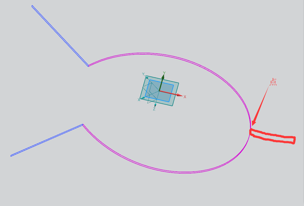

如下图,想在红线位置在画个草图,然后艺术曲面,画出螺旋上升的曲面,
可是进入草图后,怎么能选择曲线的最右端呢?

试试看配合捕捉器试试能不能直接捕捉,比如象限点~

螺旋曲线好像没有象限点,
我用的方法是,在草图中先投影曲线,然后话个长方形,然后两次约束  1:点在线上,2:线和投影曲线相切。
不知道有没有啥更好的办法?
大侠们多多指点。

1.png 如图所示,交点命令,选择你的螺旋线,就会与当前草图平面产生一个交点,这个交点就是你要的点

螺旋曲线穿过一个平面,曲线和平面交叉点就是需要的那个
