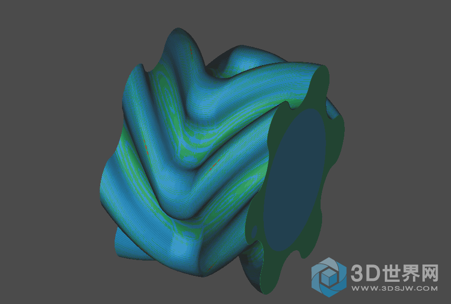

UG如何用四轴加工

定轴开粗 驱动面精加工

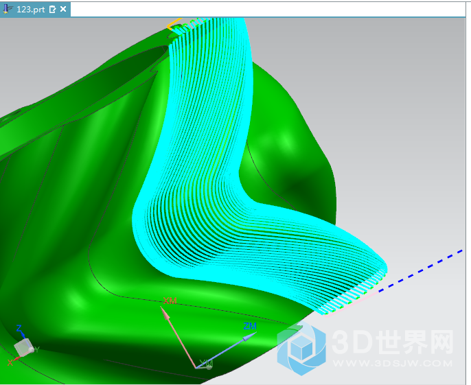

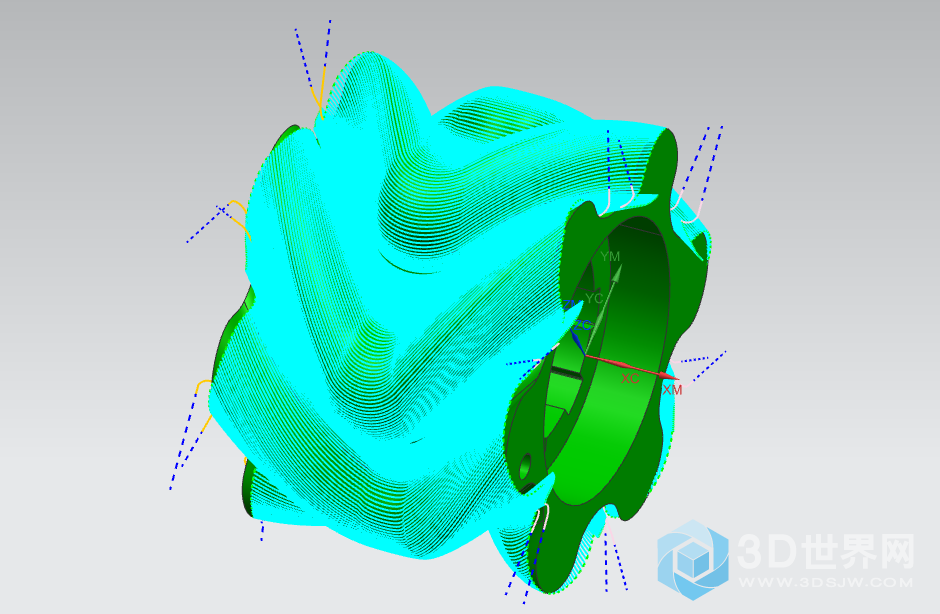

发表于 2016-7-18 09:38:38 | 显示全部楼层
这样精加工,开粗可以定轴加工。
共同探讨,勿喷。。

 楼主| 发表于 2016-7-22 22:07:18 | 显示全部楼层
left1221 发表于 2016-7-18 09:38
这样精加工,开粗可以定轴加工。
共同探讨,勿喷。。
这刀路怎样做出来的

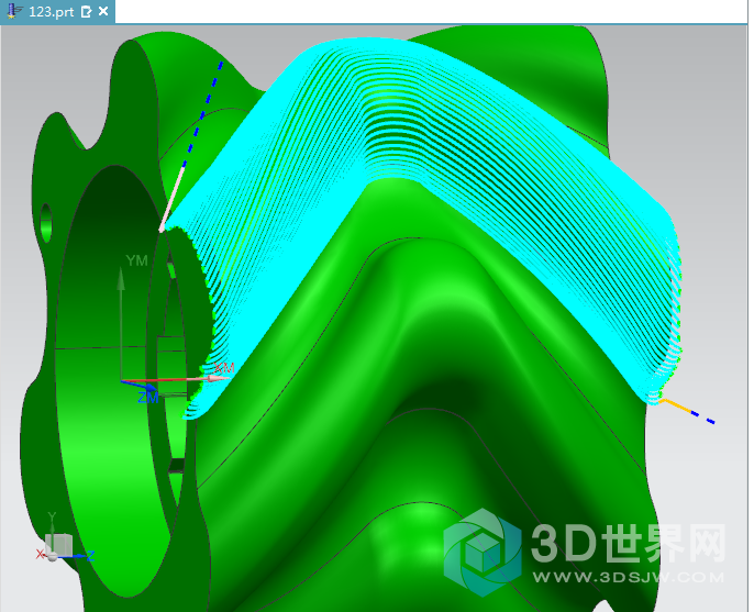

发表于 2019-3-24 13:22:41 | 显示全部楼层

发表于 2019-3-24 14:40:52 | 显示全部楼层
精加工
