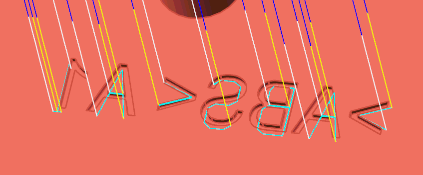

楼主: 李家老九
[已解决] UG编程里面刻字,怎么弄出这种像刻字一样的单道璐

取消掉分层铣就好了

发表于 2016-7-22 13:51:05 | 显示全部楼层
取消掉分层铣就好了

 楼主| 发表于 2016-7-26 08:32:28 | 显示全部楼层
lizhaoyong 发表于 2016-7-21 14:13
你的意思是这样一刀过?
这是注释的道路

 楼主| 发表于 2016-7-26 08:33:27 | 显示全部楼层
你的意思是这样一刀过?
是凹字底部一刀过

发表于 2016-7-26 10:02:55 | 显示全部楼层
回帖奖励 +5 G币
我一般是自己在制图里边写一个字体差不多的然后直接刻字。[img][/img]

固定轮廓洗 点 曲线

用注释写字就好了吧
