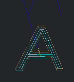

发表于 2016-7-21 16:35:54 | 显示全部楼层
回帖奖励 +5 G币
加工模块里有个A在里边编辑出来就是单刀路

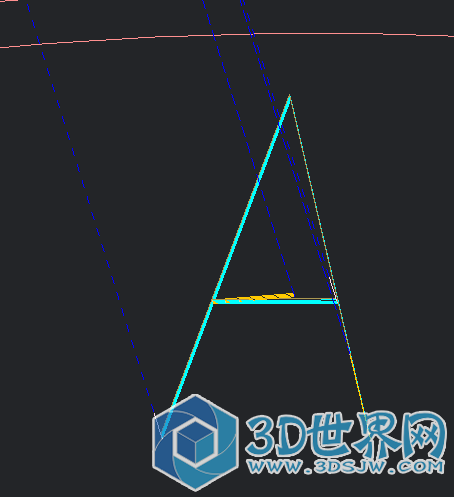

发表于 2016-7-21 14:13:28 | 显示全部楼层
回帖奖励 +5 G币
111.png 你的意思是这样一刀过?

发表于 2016-7-21 16:47:54 | 显示全部楼层
回帖奖励 +5 G币
取消掉分层铣就好了

发表于 2016-7-21 17:49:37 | 显示全部楼层
回帖奖励 +5 G币
取消掉分层铣就好了

发表于 2016-7-21 19:06:14 | 显示全部楼层
回帖奖励 +5 G币
取消分层,刀轴进刀
